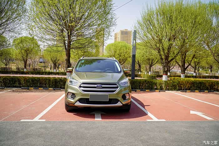

2017款安福特翼虎在外观的改进是采用福特最新的家族式前脸,硕边形进气格栅辅以两条镀铬横条,气场比老款更足。宽高尺寸分别为4524mm×1838mm×1701mm,轴距为2690mm,高度增加6mm;因为是二手车栏目嘛,这翼虎呢我就多介绍,咱的目标是什么,是淘车啊!
说到淘车,个人认为这翼虎还真香~ 各位看官且听我说道说道
先给各位股东交代背景(为啥要叫家股东呢,因为这个小栏目能有家看我才有继续做去的动力嘛,所以,各位股东,要是看完觉得小杨写的还行,别忘点赞转发)
这辆车翼虎呢是车主17年年末入手的,当时的全车路21万
划重点!那么这辆仅仅开2年,行驶公里数只有3万多公里的翼虎前驱顶配豪翼版,95%原厂车漆,甚至还没出保的翼虎二手车咱多少钱可以拿呢?
13万5000元!!!
全车年内贬值率接百分之40,原车主哭晕在厕所
但对于要买二手车的用户来讲,这车是是真香
所以,身边小伙伴说要选个年限的美系品牌SUV我第时间就推荐翼虎

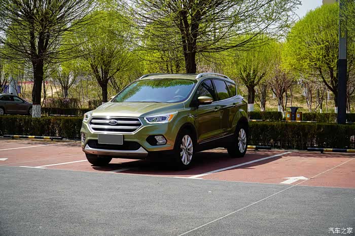

我们先从外观开始看起来
主要环绕车圈看看有没有特别明显的色差剐蹭

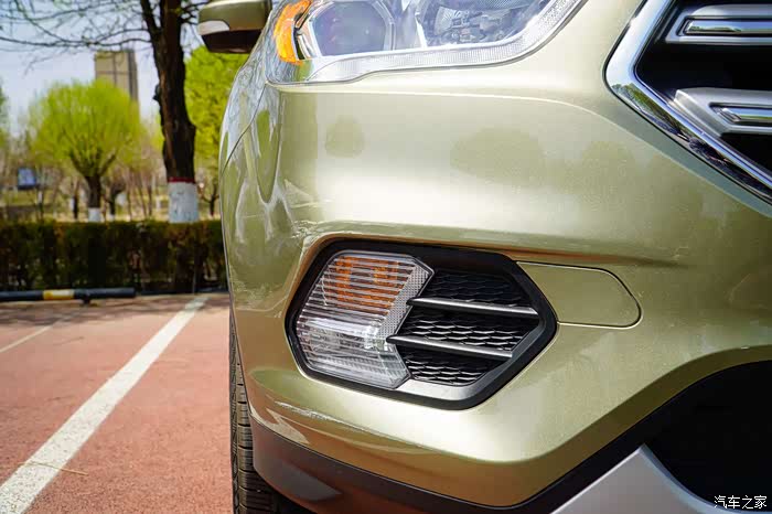

这辆车我在前雾灯的位置发现个小剐蹭,没有露底漆,很好解决,可以从汽车之家车商城买个漆面修复的东东就能搞定,像这种剐蹭老司机自动忽略就好,什么?你说这种剐蹭是杀价神器?嘘,别说话

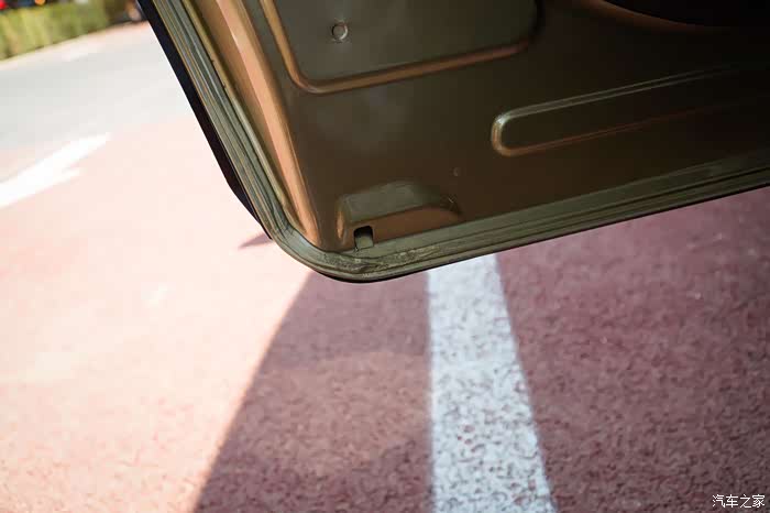

打开车门,咦
这是有新发现?莫非车门补过漆?
求得麻袋,用手摸,很光滑摸起来也割手,其实吧这就是原厂的做工
美系车做工其实还算错的,要是在日系车类似这样的“小细节”会更多,习惯就好
然后捏 我们打开车门看看车门铰链
螺丝没有拧动过的痕迹,可以说明车门没拆过
